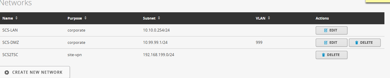

Сеть по умолчанию не позволяет задать VLAN. В попытках настроить всё правильно я потерял связь контроллера с USG. Сейчас я добавил подсеть 192.168.1.0/24 в контроллер для управления.
Кто-нибудь может дать советы, как заставить USG работать с VLAN 10?
Фишка была в том, чтобы сделать управляющую сеть без тега, а другие сети — с тегами. Ошибка, которую я допустил, — пометил управляющую сеть тоже тегом. Я поменял порт на коммутаторе так, чтобы VLAN 10 была без тега, а VLAN 2 — с тегом. Удалил все сети с USG, поменял основной IP на правильный в VLAN 10. Через пару секунд смог зайти в нужную сеть и добавил остальные. Спасибо, suge.
