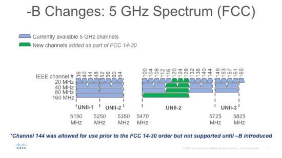

Ага, понятно, Нью-Гэмпшир. В выборе каналов они указаны с шагом по 20 МГц. Что касается реальных каналов для использования, всё зависит от ширины канала. Возможно, ты сталкиваешься с багом, когда некоторые каналы не сканируются (хотя их можно выбрать в интерфейсе), я уже обращал на это внимание некоторое время назад.
25 каналов по 20 МГц
12 каналов по 40 МГц
6 каналов по 80 МГц

Думаю, это мой первый пост в сообществе. Отличное место. У меня есть один UAP-AC-Pro, и сегодня я провёл сканирование. Я обнаружил обычные каналы 2,4 ГГц, и 1, 6 и 11 действительно оказались оптимальными вариантами. Но при сканировании 5 ГГц, как и ожидалось, их было много, НО не все были доступны для выбора в программном обеспечении контроллера. Некоторые каналы вообще не подсвечивались зелёным, и там говорилось, что они либо ещё не сканировались, либо недоступны, как я понял. Когда я пытался выбрать канал, в диапазоне 5 ГГц у меня было всего шесть вариантов — это нормально?
