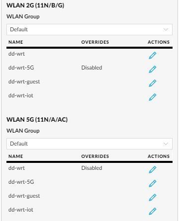

Наверное, это не самая лучшая идея? Я создал 2 SSID: dd-wrt для 2.4 ГГц и dd-wrt-5G для 5 ГГц. Потом сделал следующее: выключил диапазон 5 ГГц на SSID для 2.4 ГГц, выключил диапазон 2.4 ГГц на SSID для 5 ГГц. Похоже, я забыл отключить гостевую сеть и устройства IoT на 5 ГГц… Так что, наверное, нужно это исправить.
Это не панацея. Контроллер может лишь пытаться повлиять на клиентов, чтобы они переключались между диапазонами, и не все клиенты хорошо реагируют на такое управление диапазонами. Попробовать можно, и если сработает — отлично, а если нет или появятся новые проблемы, то единственный гарантированный способ контролировать, к чему подключаются клиенты — это настроить отдельный SSID для каждого диапазона.

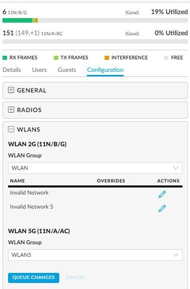

Привет, не хочу поднимать старую тему, но у меня, похоже, такая же проблема с последним ПО контроллера 5.5.20. Я создал две WLAN (одна называется WLAN, другая WLAN5), но когда захожу в AP — Свойства — раздел WLANs, под WLAN 5G ничего не появляется. Поэтому я не могу ничего выбрать, чтобы отключить. Я вижу обе свои беспроводные сети под WLAN 2G, могу выбрать 5G и отключить его. Но обратное сделать нельзя, потому что ни одна из сетей не отображается в разделе WLAN 5G. Вот скриншот: Спасибо, PT.
Ты тогда нажал кнопку «сохранить»? Обрати внимание, что, насколько я понимаю, в контроллерах версии 5.x есть две кнопки — одна для «временного сохранения» настроек в конкретном выпадающем меню, а другая, ближе к низу (под всеми выпадающими списками), которая окончательно применяет все изменения, сделанные в этих меню.
Я именно так и сделал. Но, клянусь сыром, когда смотрю подключения беспроводных клиентов на своём устройстве, вижу, что они правильно подключены к WLAN-5G, а режим PHY у некоторых клиентов показывает 11ng (2.4 ГГц), хотя они должны быть на 5 ГГц. Что за дела! Точки доступа — AP-AC-v2 с прошивкой 3.721.5389.
