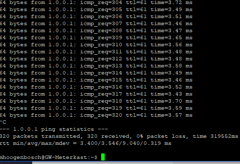

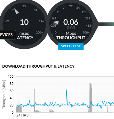

Столкнулся с той же «проблемой», кто-нибудь знает, с какого устройства записывается эхо/задержка? Это программное обеспечение контроллера или USG? Думаю, это USG, потому что если у вас нет такого устройства, оно не сможет показать задержку. По мне это странно. Я знаю, что не стоит на это обращать внимание, но тогда не показывайте эту функцию... Если я пингую напрямую через SSH на 1.0.0.1, получаю вот такой результат: А когда смотрю монитор на панели управления, вижу такой результат: Как видите, показатели очень нестабильные, хотя на самом деле это не так. У меня оптоволоконное соединение, которое стабильно в течение всего дня. Конечно, я понимаю, что задержка растёт при загрузке или скачивании, но сейчас это не тот случай.
Нужно было уточнить: если я пингую 1.1.1.1 с моего ПК, получаю 19-20 мс, а если в UniFi настроен 1.1.1.1, то в дашборде показывается 35 мс. Странно, что пинг до одного и того же адреса из одной сети получается таким раздутым.

Маленький знак вопроса рядом с полем для ввода данных говорит, что там можно ввести либо IP-адрес, либо имя хоста, но у меня ничего не меняется. На панели управления я вижу задержку около 35 мс, а при пинге 1.1.1.1 постоянно получаю 19-20 мс.

Мой заявленный пинг около 185 мс+, но SpeedTest показывает меньше 10 мс. Не важно, что я ставлю в echo server. Мой контроллер хостится локально, я даже подключался к нему по ssh и к своему USG, пинговал ping.ubnt.com — там пинг 20-25 мс, а в интерфейсе контроллера отображается 187 мс.
Правка: у меня возникло подозрение, что в задержке пинга виновен DNS, и я оказался прав. Раньше я использовал DNS Watch, чтобы протестировать DNS с блокировкой рекламы, не знал, что он расположен в Германии, из-за чего добавлялся почти 100 мс задержки.
Я переключился на AdGuard 176.103.130.130 и 176.103.130.131, и время пинга заметно снизилось, но всё ещё держится около 70 мс в интерфейсе контроллера и примерно 20 мс в командной строке.
