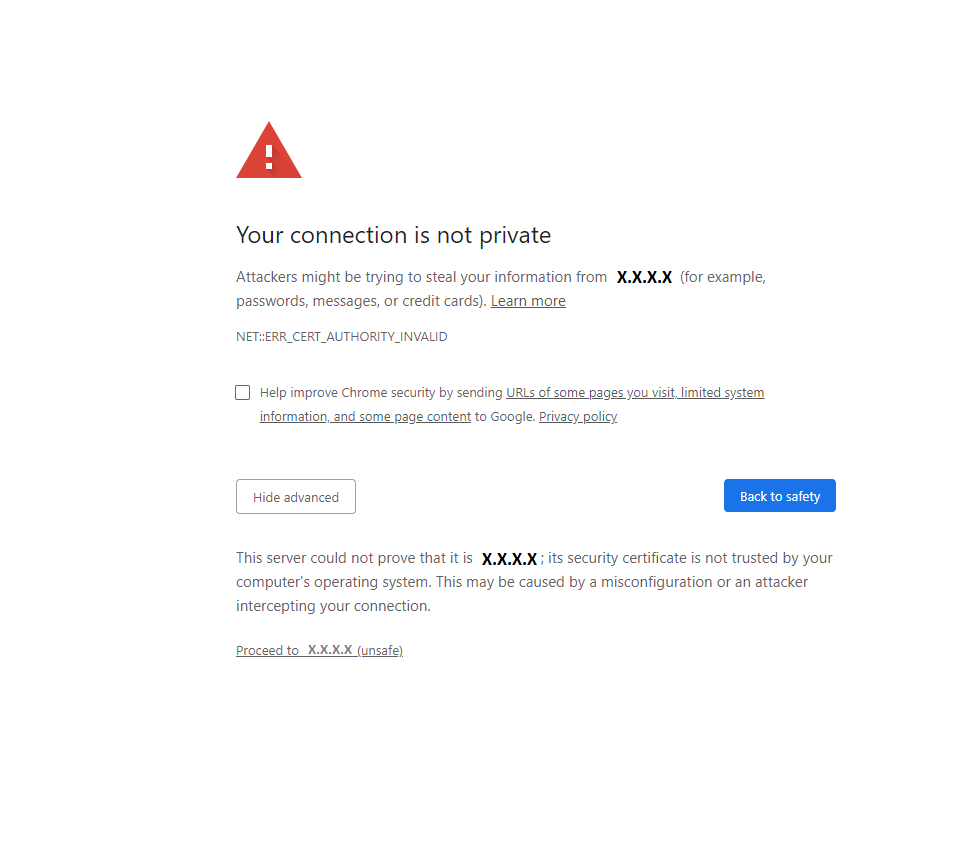

Проблема до сих пор не решена для Chrome на MacOS. Срок действия SSL-сертификата истёк (как на скриншоте выше). В Safari всё работает, а мне нужен Chrome.
У меня та же ошибка на Mac Mini с Catalina, но на Windows она немного другая. Вместо NET::ERR_CERT_INVALID, как на Маке, на Виндовс выходит NET::ERR_CERT_AUTHORITY_INVALID. Оба запущены в последней версии Chrome. На Windows можно перейти на ненадёжный сайт, а на Маке — нет. В идеале можно добавить доверенный сертификат на контроллер, но мне бы сейчас хотелось, чтобы это заработало на Маке.
У меня такая же проблема — в Chrome всегда появлялась обычная ошибка «Не защищено», но через кнопку «Дополнительно» я мог всё равно перейти на Controller. Теперь это больше не работает — вот какая ошибка у меня появляется. У меня версия Chrome 81.0.4044.129 (Официальная сборка) (64-бит)
