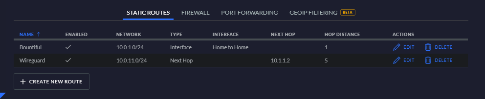

Я создал статический маршрут с обеих сторон (UDM Pro слева, USG справа). При применении маршрута в контроллере ошибок нет, пишут, что успешно.
Для проверки я вручную добавил маршрут командой ip route add 10.1.1.0/24 dev vti64 — и всё заработало.
