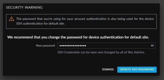

РЕЗУЛЬТАТЫ ПЯТОГО ОБНОВЛЕНИЯ КОНТРОЛЛЕРА: Похоже, что никаких учётных данных не изменилось ни до, ни после обновления контроллера (меня не просили менять пароль для SSH). Скорее всего, это потому, что учётные данные контроллера изначально отличались от SSH-учётных данных.
РЕЗУЛЬТАТЫ ЧЕТВЁРТОГО ОБНОВЛЕНИЯ КОНТРОЛЛЕРА: До обновления *имена пользователей* были одинаковыми (для Cloud Key, контроллера и SSH-входов). Пароли для контроллера и SSH совпадали, но пароль для прошивки Cloud Key был другим. После обновления все учётные данные остались прежними, кроме пароля SSH — он стал рекомендованным (из того же похожего скриншота).
РЕЗУЛЬТАТЫ ЧЕТВЁРТОГО ОБНОВЛЕНИЯ КОНТРОЛЛЕРА: Перед обновлением я обнаружил, что учётные данные контроллера (логин X и пароль Y) и данные для SSH-аутентификации устройства совпадают, но учётные данные Cloud Key отличаются. После обновления контроллера учётные данные Cloud Key и контроллера остались прежними, а пароль SSH (только он) поменялся на тот, который был предложен (по аналогичному скриншоту). Это (вместе с другими внимательно отслеженными обновлениями контроллера), похоже, говорит о том, что после обновления до определённой версии контроллера при первой авторизации, если обнаруживается, что пароль SSH и пароль контроллера совпадают, появляется скриншот с предложением сменить пароль SSH (и даже предлагается использовать длинный случайный пароль). К слову, я всегда принимаю и меняю пароль SSH на предложенный новый пароль.
РЕЗУЛЬТАТЫ ОБНОВЛЕНИЯ ТРЕТЬЕГО КОНТРОЛЛЕРА: До обновления я обнаружил, что имя пользователя (x) и пароль (y) совпадали для всего — входа в Cloud Key, входа в контроллер и SSH-аутентификации устройств. После обновления контроллера учётные данные для Cloud Key остались прежними, данные для контроллера тоже не изменились, но пароль для SSH-аутентификации устройств изменился (на тот, который был показан на похожем скриншоте выше после обновления контроллера... имя пользователя осталось тем же).
Brontide, я забыл спросить: ты хочешь сказать, что никогда не видел скриншот, который я публиковал раньше в этой теме? Кстати, кто-нибудь вообще его видел, или я тут один такой, хотя сам сталкиваюсь с этим почти при каждом обновлении UniFi контроллера в последнее время? Спасибо!

РЕЗУЛЬТАТЫ ВТОРОГО ОБНОВЛЕНИЯ КОНТРОЛЛЕРА: здесь данные для входа в устройство Cloud key и контроллер остались прежними после обновления контроллера. Видимо, потому что у этих учеток изначально были разные *имена пользователей*? Интересно, что с этим контроллером я, как обычно, принял предложенный новый SSH-пароль (по почти такому же скриншоту, как выше), но здесь SSH-пароль оказался совсем *другим* вторым новым паролем! Если бы я не проверил это прямо в контроллере, я бы так и не узнал (и не задокументировал), а рано или поздно просто бы заблокировался, так или иначе. Если этот сбой случился один раз (как сейчас), интересно, сколько ещё раз это могло происходить с моими предыдущими обновленными контроллерами и сколько таких сбоев было причиной моих блокировок на прошлых контроллерах?!?!!
Я выяснил, что у меня всё ещё есть 6 разных контроллеров UniFi на версии контроллера 5.6.29. Поэтому я буду использовать каждый из этих шести оставшихся контроллеров как тестовые образцы и буду *крайне* осторожен, чтобы задокументировать, какие были данные для входа до обновления (то есть на версии 5.6.29), а затем точно зафиксирую, что произошло после обновления каждого контроллера до последней доступной версии. Свои выводы по большинству (если не по всем) из этих шести обновлений контроллеров UniFi я опубликую здесь, опять же только для дополнительной документации и исследования этой проблемы (по крайней мере для себя, если не для кого-то ещё).
Вот что произошло при обновлении первого контроллера UniFi (с версии 5.6.29): кажется, что данные для входа в Cloud Key стали *такими же*, как и данные для входа в контроллер (а данные контроллера *раньше* совпадали с предыдущими SSH / Device Authentication данными). *Новый* пароль для SSH / Device Authentication (только он) стал тем, что было предложено (в этом случае) на том же скриншоте, который я раньше сюда выкладывал.
Больше документации и исследований по этой проблеме (по крайней мере для меня, если не для кого-то ещё): теперь я уверен, что эта проблема *появилась* в версии контроллера 5.6.30, ведь именно она стоит на первом моём UniFi-контроллере с этой проблемой, а раньше я уже выяснял, что версия UniFi контроллера 5.6.29 такой проблемы *не* имела и не вызывала.
Сразу после моего последнего сообщения в этой теме я стал видеть всплывающие окна при входе в несколько разных моих контроллеров UniFi:
Я знаю, что по крайней мере *некоторые* из контроллеров UniFi, где появлялось это окно, были теми же контроллерами, из которых меня блокировало (и возможно, так было 100% времени).
Это всплывающее окно появляется у меня именно *после* обновления версий контроллера.
Я считаю, что это *связано* с той проблемой, по которой я начал эту тему, и поэтому считаю это доказательством того, что я не придумываю себе, но пока этого всё ещё недостаточно, чтобы «собрать все кусочки пазла».
Кто-нибудь может объяснить причины моих проблем (когда я блокируюсь из-за того, что пароли на нескольких контроллерах UniFi меняются сами по себе)?
