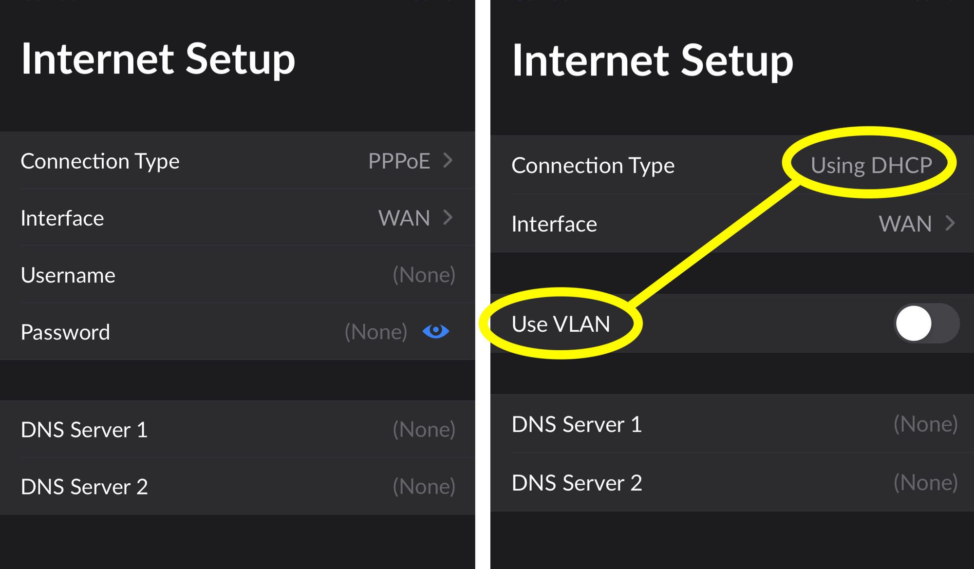

@UI-Glenn Извиняюсь, что моё сообщение было не совсем понятно. У меня такая же проблема, как и у автора темы: невозможно задать значение VLAN при настройке, если одновременно используется тип подключения PPPoE. VLAN можно указать только для типа подключения DHCP. То, что я описываю, находится в расширенных параметрах настройки.

У меня такая же проблема. В iOS-приложении или веб-интерфейсе, когда выбираешь PPPoE в типе подключения, нет опции «Использовать VLAN», как это есть для подключения по DHCP. Очевидный провал в интерфейсе пользователя. Кто-нибудь передавал это на рассмотрение в Ubiquiti, чтобы исправили этот интерфейс настройки? Очень жаль, потому что я только что порекомендовал Dream Machine другу, у которого CenturyLink с оптическим подключением, а там используют PPPoE и VLAN 201.

@UI-Glenn, спасибо за предложение. Похоже, что тут есть ещё какая-то проблема, потому что даже с добавленным VLAN-тегом к PPPoE я всё равно не могу подключиться к интернету. Вот настройки WAN на моём текущем USG, который работает нормально. Есть ещё какие-нибудь идеи?
Привет, @jrice, как насчёт веб-интерфейса вместо мобильного приложения? С уважением, Гленн Р.
