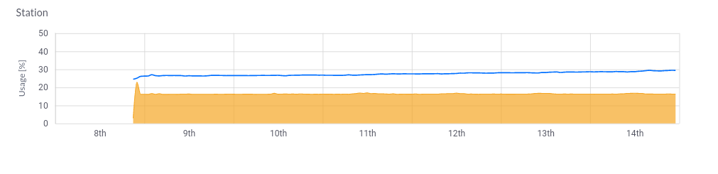

@Waishon У меня есть и USW-PRO-24-POE, и USW-24-POE. Утечка памяти встречается только в обычном USW-24-POE, не в Pro-версии. Эта проблема сохранялась в версии 4.3.13. Я обновился до 4.3.14 день назад, и пока рано судить, но за это время использование памяти выросло на 5%. В нашей сети около 215 клиентов. Сейчас я планирую перезагружать эти устройства каждую неделю, чтобы избежать зависания. Надеюсь, что скоро решат эту проблему...
@UI-BelayH Могу подтвердить эту проблему на нашем USW-16 POE Gen2 коммутаторе. У нас постоянно около 100 одновременных клиентов, и они все одинаковые — нет разных клиентов (MAC-адресов или чего-то такого). Это намного меньше, чем у @dg3fbl, поэтому утечка памяти, кажется, происходит намного медленнее (примерно 3% за 5 дней). Между тем наши USW-24 Pro POE в той же сети работают без сбоев.
