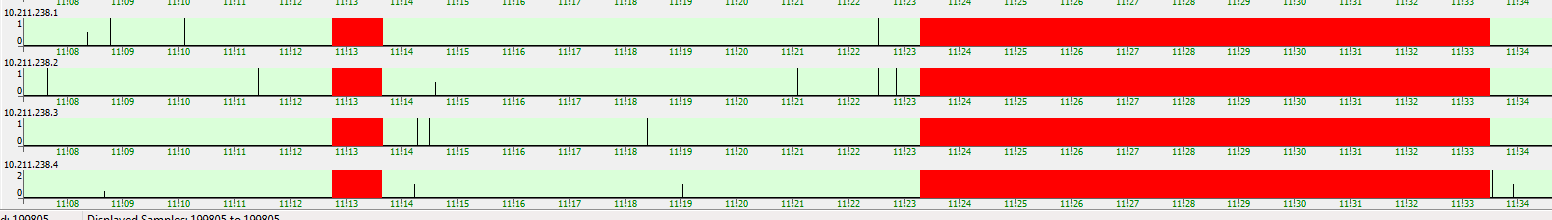

Привет, ребята! Как видно на изображении из Ping Plotter, наши UAP-AC-PRO не в сети примерно 10 минут, примерно через 10 минут после перезагрузки или отключения питания:
После 10 минут они снова доступны. Всё это время точка доступа отображается в mac-address-table на коммутаторе и в ARP-таблице роутера. Невозможно ни пропинговать устройства, ни подключиться к ним (ни по SSH, ни через контроллер).

Все 4 точки доступа перезагрузились примерно в 11:12:30, потом проработали около 10 минут, а затем снова перестали быть доступными. Интересный момент: в это время я смог подключиться к WLAN. На свитче, к которому подключены точки доступа, в разделе PoE Output показывается 3700 мВт потребляемой мощности, а в таблице MAC-адресов видны и точки доступа, и клиент WLAN.
Я приложил лог консоли Putty к посту: 10 минут "свободы" после того, как точки доступа снова стали доступны:
dmesg
cat /var/log/messages
И, наконец, график Ping Plotter:
