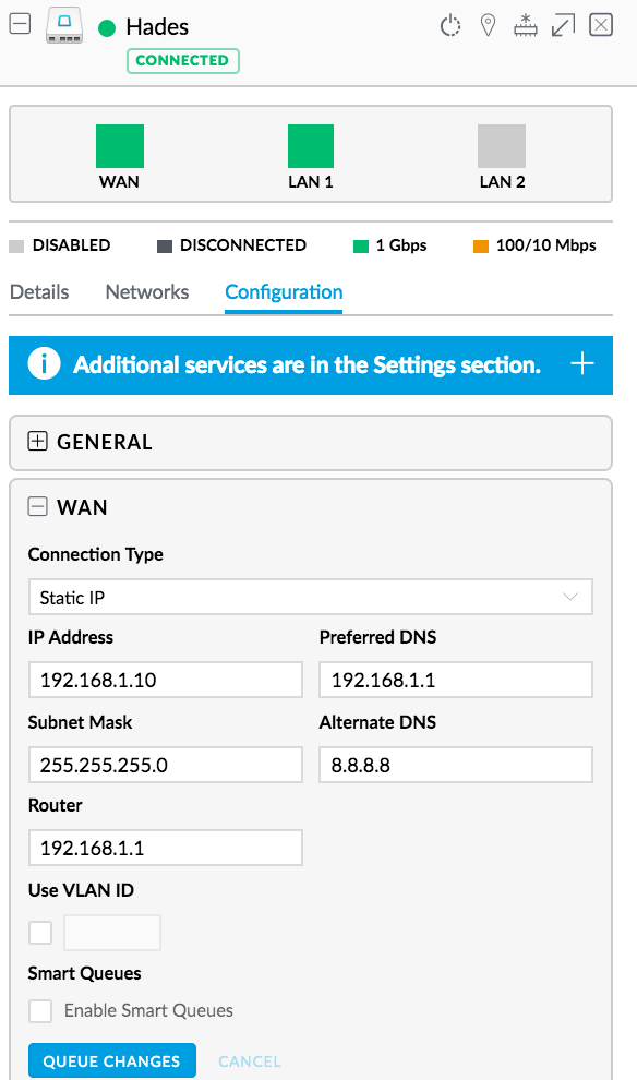

Привет, mbrust, спасибо за твое время! Следуя твоему совету, я сделал небольшой шаг вперёд. Я поставил свой роутер Speedport DSL на 192.168.2.1 с включённым DHCP и подключил его к WAN-порту USG по проводу.
В первом экране настройки USG я вписал: IP — 192.168.2.10, роутер — 192.168.2.1, DNS — 192.168.2.1, подсеть — 255.255.255.0.

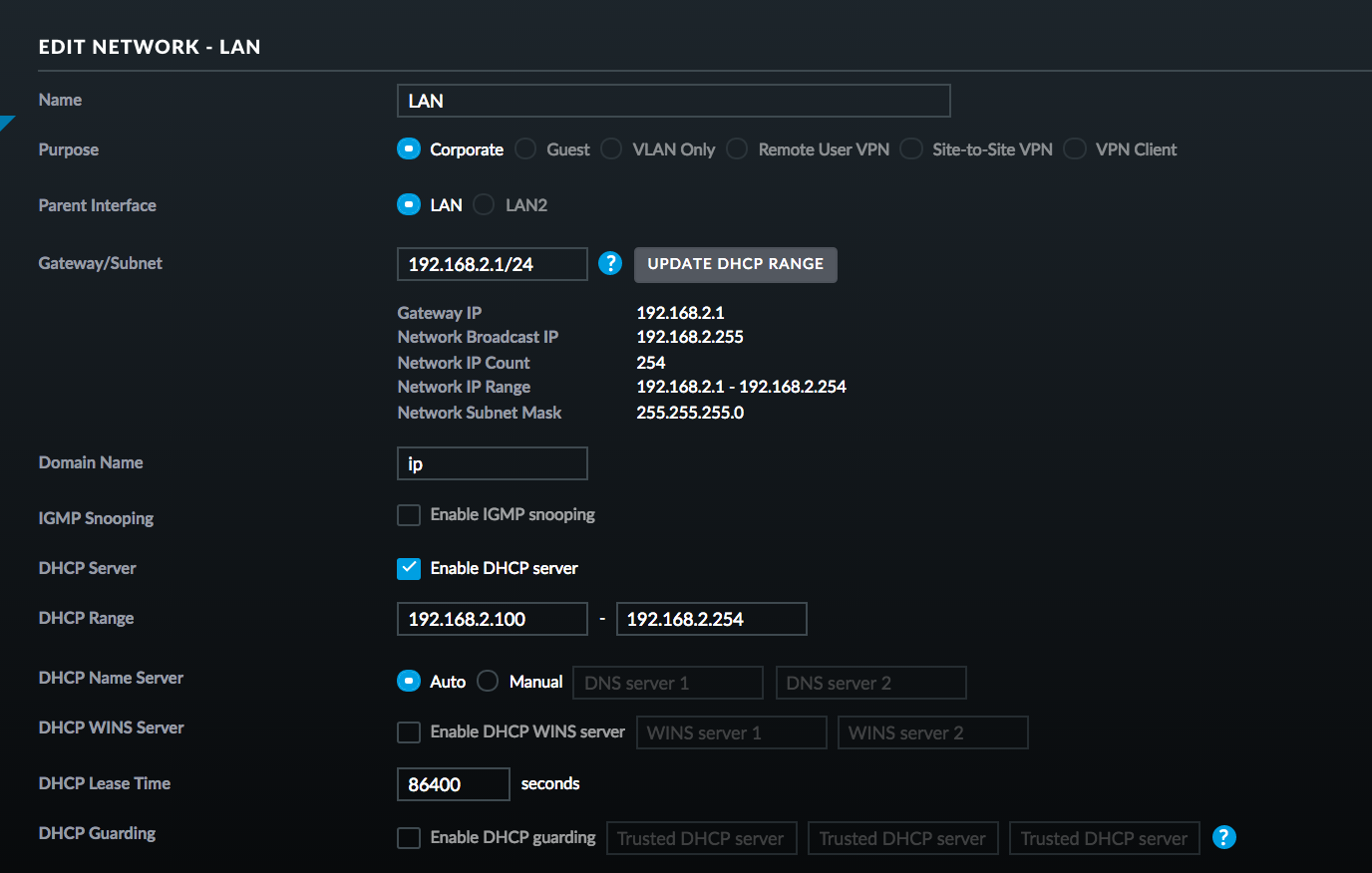

Конфигурация сети в контроллере UniFi для сайта была настроена на 192.168.1.1/24.

Диапазон IP-адресов Speedport должен отличаться от USG.
Пример:
Speedport 192.168.2.0/24
USG 192.168.1.0/24
Настройте WAN-порт USG на фиксированный WAN IP: 192.168.2.10
