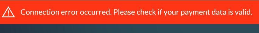

Мы пытаемся настроить систему оплаты за доступ на наших Ubiquiti-системах. У меня есть сервер с Ubuntu, на котором запущен контроллер. Я пока только изучаю контроллеры, поэтому мне нужна помощь. Я настроил аккаунт Stripe и API-ключ. Однако, когда пытаюсь подключиться к беспроводной сети, получаю ошибку:
Проблема в том, что я вообще не знаю, с чего начинать искать причину. Вот версии моего окружения:

Кто-нибудь уже справился с этой проблемой? Я новичок в Unifi, только что установил mesh-сеть и использую Stripe в качестве платёжного шлюза. Ошибка всё та же. 🙁
Я пробовал PayPal и IP. Ни один не работает.

Пытался настроить все опции, но у меня НЕ РАБОТАЕТ (с Quickpay). Пытался снова и снова, без успеха. Также открывал тикет, и поддержка предложила следить за обсуждением в этом форуме. Варианты через ваучер и пробный бесплатный период работают отлично. Это, вероятно, проблема с ПО UBNT или с мерчантом — мы не знаем...

Да, это работает. Спасибо. Я не поставил галочку в поле "Страна". Ещё раз спасибо, Bunroypark! Я также приложил картинку, чтобы другие знали, что нужно отмечать. Вопрос решён.
Ребята! Мне удалось запустить это, поигравшись с настройками — можно ли тут даже радоваться! Мой способ — убедиться, что все «опции поля оплаты» отмечены в Guest Control. Бинго! Напишите, сработает ли у вас?
Та же проблема у меня. Перепробовал «всё», так как в Норвегии я использую Quickpay. Платежи приходят туда, но с нулевой суммой, что бы я ни делал. И сообщение: «ошибка соединения, пожалуйста, проверьте данные вашей кредитной карты». Помогите, пожалуйста!! 🤔 Спасибо.
Есть ещё у кого-то проблемы? Мне срочно нужно, чтобы это заработало через Stripe, а всё, что я получаю — «Произошла ошибка соединения, пожалуйста, проверьте правильность данных для оплаты». Так бесит и расстраивает, когда возлагаешь надежды и весь вечер потратил на создание своих кастомных пакетов для клиентов, да ещё целый день на установку радио!! 😕 КТО-НИБУДЬ. ПОМОГИТЕ. ААА!

чтобы разобраться с этой проблемой, зайди в контроллер в Настройки > Обслуживание и включи отладочное логирование, а затем попробуй воспользоваться платежной опцией. После этого пришли мне, пожалуйста, соответствующее сообщение об ошибке из server.log. Следи, чтобы не публиковать никакую платежную информацию. https://help.ubnt.com/hc/en-us/articles/204959834-UniFi-What-log-files-exist-and-where-can-I-view-them
Это должно выглядеть примерно так:
[2017-08-02 16:22:11,463] <portals-28> ERROR guest - Paypal😁oDirectPayment() failed. url=https://api-3t.paypal.com/nvp, result={"ACK":"Failure","AMT":"0.01","BUILD":"3532532","CORRELATIONID":"b0a2513218","CURRENCYCODE":"GBP","L_ERRORCODE0":"10548","L_LONGMESSAGE0":"This transaction cannot be processed. The merchant's account is not able to process transactions.","L_SEVERITYCODE0":"Error","L_SHORTMESSAGE0":"Invalid Configuration","TIMESTAMP":"2017-08-02T15:22:11Z","VERSION":"56.0"}
В этом случае у клиента не было аккаунта Paypal Payments Pro, и он ошибочно считал, что достаточно бизнес-аккаунта.
