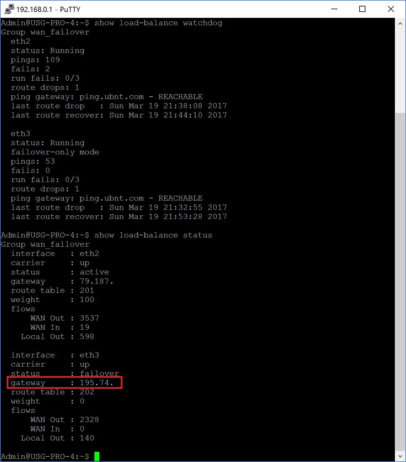

У меня та же проблема, USG-PRO-4 (4.3.34.4943827) и контроллер 5.4.11. В интерфейсе шлюз WAN2 «выглядит» скопированным с WAN1. IP-адрес статический, и я на 100% уверен, что ввёл правильный.
Если зайти по ssh на USG, то шлюз WAN2 (eth3) отображается корректно. Смотрите скриншоты (в скриншотах я убрал последнюю часть IP-адресов, первые части уже отличаются, так что видно, что между GUI и SSH есть разница).
Насколько я понимаю, это происходит ПОСЛЕ перепрошивки USG, когда WAN2 добавлялся или активировался.

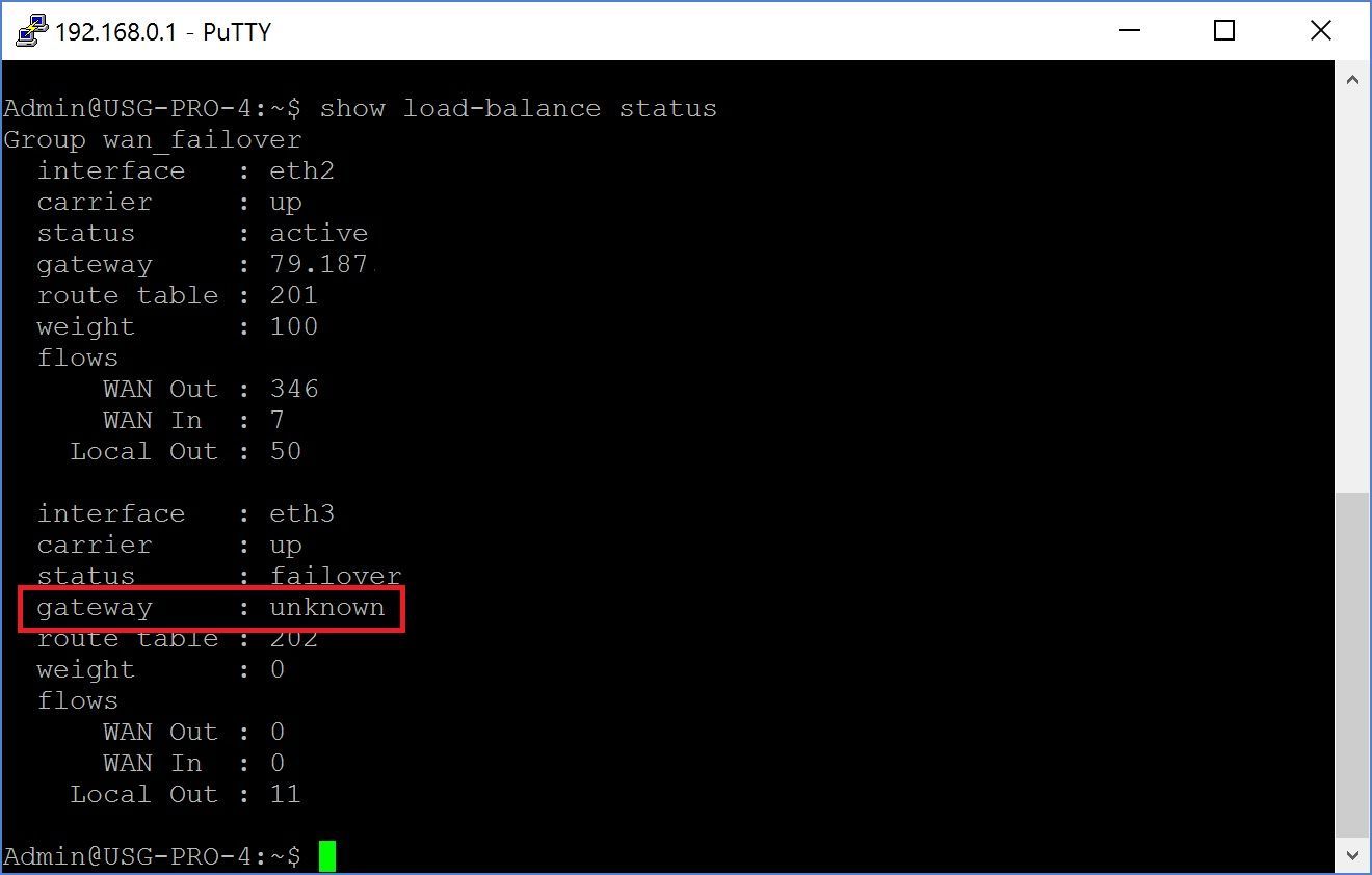

Чтобы было ещё веселее, если перезапустить USG с описанными настройками, переключение на резервный канал не сработает (потому что шлюз неизвестен). Смотрите ниже:
После этого я снова ввёл правильный IP маршрутизатора (шлюза) в интерфейсе — теперь всё нормально и держится.
