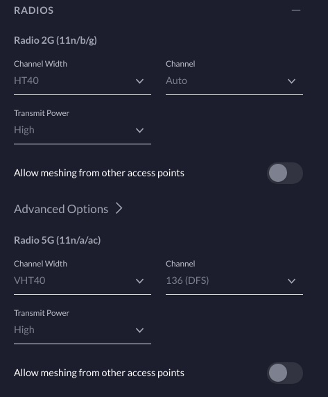

Мне удалось стабилизировать работу, поиграв с настройками. Я заметил, что переключение каналов не происходит, если установить ширину канала на VHT20/40. А если поставить 80/160, канал меняется, как я говорил раньше. UniFi AP-nanoHD 4.0.21.9965
@Showdon
Что за AP у тебя? Можешь еще показать нам свою конфигурацию?

Моя точка доступа AP-AC-Lite всегда переходит на DFS, когда стоит автонастройка. У меня есть несколько клиентов, которые не поддерживают DFS, и им приходится переключаться на 2.4 ГГц, что очень раздражает. Канал 126 (128,-1) 11N/A/AC Модель UniFi AP-AC-Lite Версия 4.0.10.9653 Аппаратная ревизия 33 5G Радио VHT40, авто канал, авто мощность передачи.
