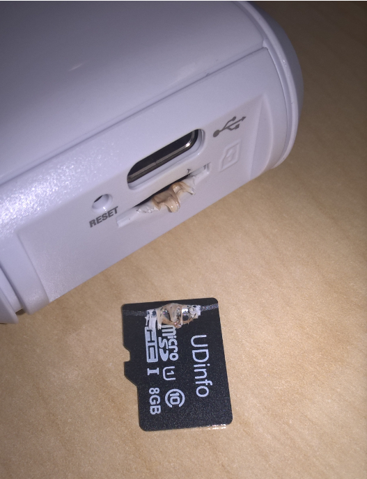

Окей, вчера я установил наш Cloud Key в шкаф для новой инфраструктуры точек доступа. Вставил microSD карту, которая шла в комплекте с Cloud Key, и подключил коротким патч-кордом к одному из наших коммутаторов HP 1920-POE. Он получил IP-адрес через DHCP, и я пошёл домой, чтобы настроить его утром.
Сегодня утром, после много попыток достучаться до Cloud Key по сети, я вытащил его из шкафа и заметил, что слот для microSD карты частично почернел, видимо, что-то там расплавилось. Я достал карту (да, она была вставлена правильно и вынулась без проблем) и при более тщательном осмотре увидел следы плавления.
Я никогда не видел ничего подобного ни с одним устройством, ни с microSD, ни с кардридером. Рад, что ничего серьёзного не произошло, потому что это реально могло закончиться пожаром. Теперь я сомневаюсь в надёжности всего оборудования, которое мы купили.

У меня только что была такая же проблема с совершенно новым UC-CK и входящей в комплект MicroSD картой. UC-CK даже не обнаружил SD-карту после первоначального обновления прошивки. Примерно через 20 минут работы устройство начало пахнуть горелым...
Ненавижу так говорить, но по моему опыту SD-карты, которые идут с CloudKeys, — настоящая беда. Кто-то захотел сэкономить доллар...

Извиняюсь, что возвращаюсь к старому посту, но мой двухнедельный Cloud Key сделал ровно то же самое:
Я заметил, что к нему нельзя подключиться по сети, и при проверке обнаружил, что питание от коммутатора всё ещё есть (индикатор POE на порту горит), но сам Cloud Key не светится и, кажется, мёртвый, хотя сильно греется. Я отключил устройство, вытащил SD-карту и перезапустил — и оно загрузилось как обычно. В целом, это немного пугает, и, видимо, разъём SD-карты теперь сгорел.
Недавно установил недавно купленный CloudKey, и SD-карта становится такой горячей, что её даже нельзя потрогать через несколько секунд после установки. Контроллер вроде работает нормально без SD-карты, но при её вставке выходит из строя.
