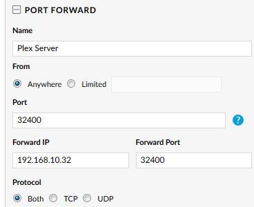

Я пробросил порт 32400 в разделе port forwarding в контроллере Unifi (см. ниже).
Есть идеи? Нужно ли что-то делать на самом Synology NAS, о чём я не знаю?

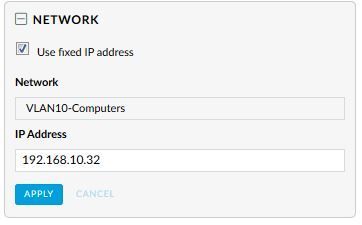

Вот мои настройки (с скрытым публичным IP)...

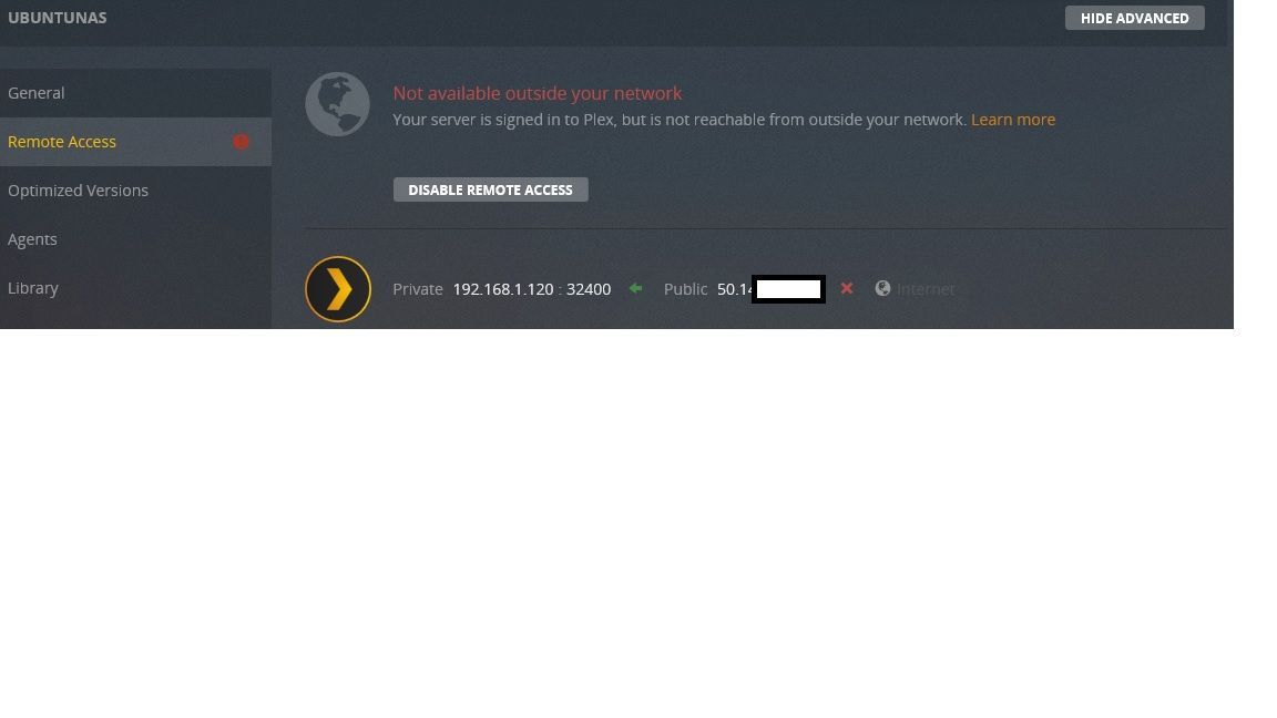

Я уверен, что мы сможем это для тебя настроить, это вовсе не так сложно. Можешь выложить скриншоты своей конфигурации, может, мы увидим что-то, чего тебе не хватает... Я могу показать снимки моего настроенного варианта, он на MacOS, но это не должно играть роли. И, я так понимаю, Plex у тебя нормально работает (с несколькими клиентами) в локальной сети? Есть ли у тебя другие удалённые сервисы (веб/почта, устройства IoT и прочее)? Просто интересно, не блокирует ли твой провайдер нестандартные порты или что-то в этом роде.

Что бы я ни делал, Plex-сервер всё равно показывает ошибку — красным текстом в настройках сервера пишет, что сервер недоступен вне сети. Я пробовал зайти на сервер из внешней сети — не удалось. Потом залез в портал Plex, нажал запуск — та же история. Сервер недоступен. Значит, меня совсем не разводят 😀 Проблема реально где-то есть — ха!

Спасибо за идею, digitalman, но, боюсь, проблема осталась той же. Сейчас настрою терминал putty, чтобы войти в security gateway и проверить, приходят ли данные. Также зайду с работы и попробую получить доступ к WAN IP и порту, чтобы понять, пропустит ли это меня. Кажется, я это уже пробовал, но лучше перепроверю. Потом еще почитаю и поищу информацию. Уверен, просто что-то упускаю. Рано или поздно разберусь 😀 Спасибо еще раз!
