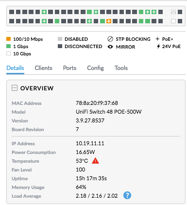

Здравствуйте! У нас похожие проблемы с прошивкой 3.9.27.8537 на USW-48 500W. Вентилятор работает на 100%, а контроллер показывает предупреждения о перегреве, несмотря на то, что температура указана как 53°C. Загрузка памяти и процессора держится примерно на уровне 60-65%. Два других USW-48 без PoE у нас в сети с той же прошивкой работают при 67°, и уровень вентилятора показывает «Выключено».
Странно, что в контроллере уровень вентилятора отображается как Fan Duty. Это ошибка в маркировке или в самом показании?
Коммутатор используется частично, и, по моему мнению, swctrl через ssh тоже ничего необычного не показывает.
US.v3.9.27# swctrl env show
General Temperature ©: 53
Temperature sensors:
Sensor          Temp ©    State           Max Temp ©
TEMP-1          32          Normal          33
TEMP-2          50          Normal          51
TEMP-3          51          Normal          53
TEMP-4          42          Normal          46
PoE-01          39          Normal          39
PoE-02          39          Normal          39
PoE-03          43          Normal          45
PoE-04          45          Normal          47
PoE-05          45          Normal          45
PoE-06          45          Normal          47
PoE-07          45          Normal          47
PoE-08          49          Normal          49
PoE-09          51          Normal          51
PoE-10          51          Normal          53
PoE-11          51          Normal          53
PoE-12          53          Normal          55
Fan Duty Level: 100
Есть идеи, как это исправить?
