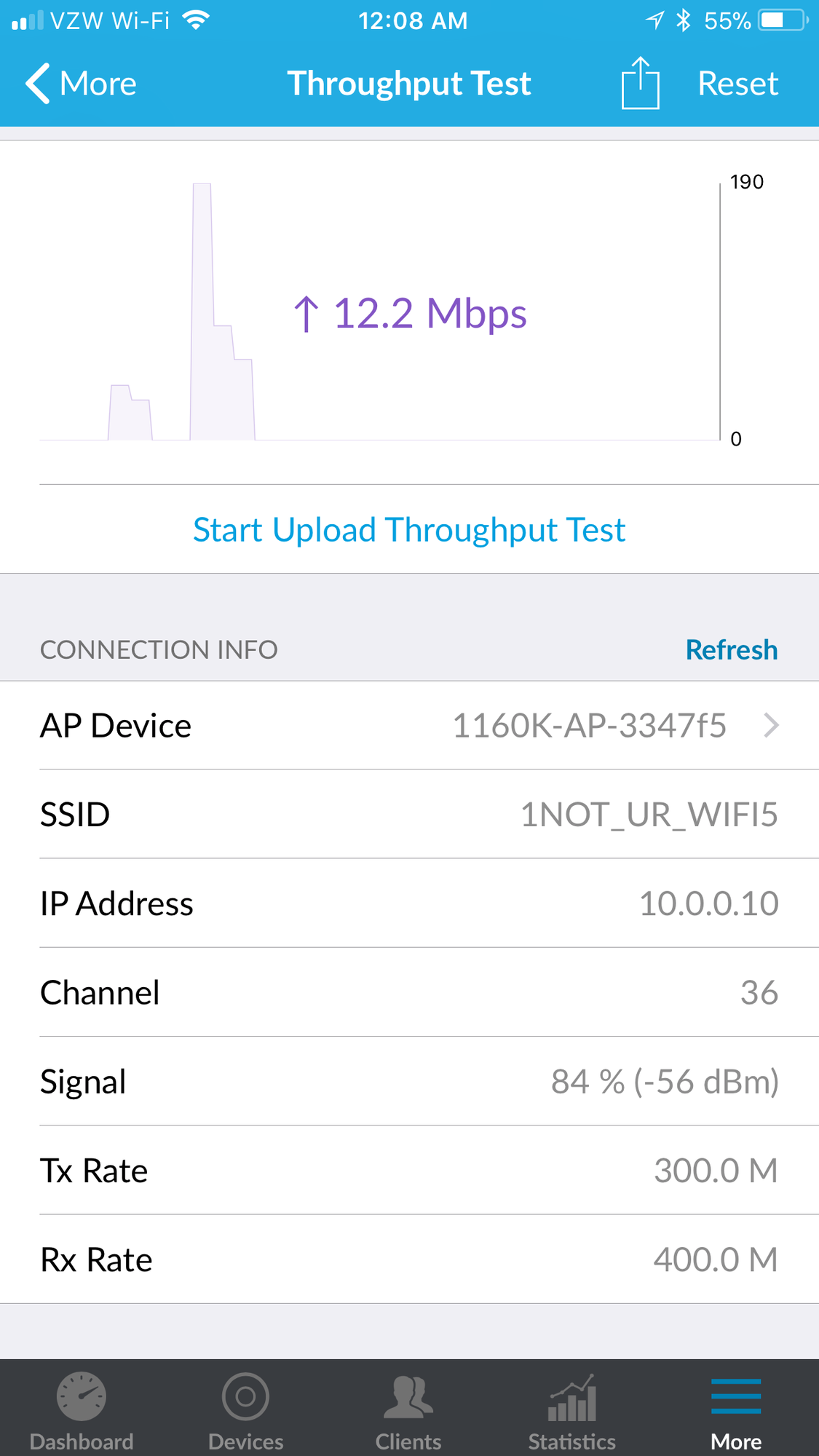

Это и тест скорости, и реальные загрузки. Видео на Facebook тормозят, Netflix подтормаживает, Instagram не грузится.

Можешь выложить свои настройки (лучше всего — «Показать системную конфигурацию» во вкладке Настройки, Обслуживание)? Все загрузки идут медленно или только speedtest?
