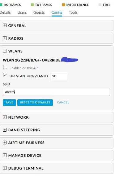

Обратите внимание, что вы также можете сохранить всё в одной группе, отключая отдельные WLAN по радиоканалу на каждой точке доступа по своему желанию.

Вывод: используя одинаковый SSID и пароль для обеих частот, переключение происходит плавно. Я создал отдельную WLAN для устройств Ring и включил эту сеть только на двух точках доступа, на которые хочу, чтобы Ring подключался — только на 2.4 ГГц и отключил для них эту сеть на 5 ГГц. Также у меня развернуто 8 Nest Protect 2.0 и второй генерации Nest Thermostat, для которых я настроил похожую схему. Эти устройства подключены к одной конкретной точке, куда я же направил и другие только 2.4 ГГц устройства, включая одно устаревшее, чтобы всё было изолировано от остальных более быстрых клиентов на других трёх точках.

Разве не логичнее использовать только одну группу и переопределять настройки внутри самой точки доступа? Почему вообще выбирать группы?
