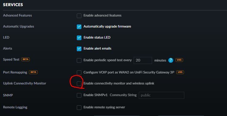

Эта функция уже была/уже отключена на нашем контроллере, к сожалению... Ты что-нибудь ещё менял в этих настройках?
Привет. Вроде как да. Мы выяснили, что если отключить (снять галочку) «Enable connectivity monitor and wireless uplink», то проблема, похоже, решается. Просто обнови прошивку, перезагрузи точку доступа — и всё должно работать!
