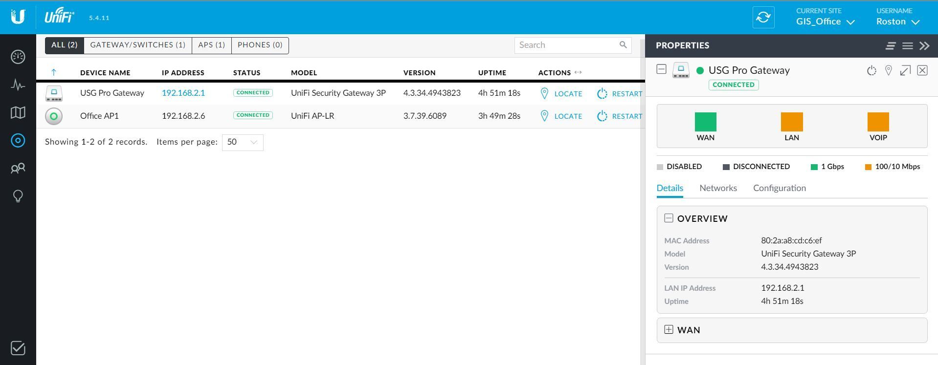

Глупый вопрос. Я использую версию 5.4.9, где найти настройку, чтобы сделать VoIP портом lan2? Также хотел бы использовать этот порт в режиме моста с портом 1. Спасибо.
LOL. Забавная история. Огромное спасибо за такое участие. Очень хочу запустить lan2 для VoIP-телефонов.
Не понимаю, откуда у вас этот скриншот, а у меня – нет. Может, мой USG уже слишком старый? Хотя он обновлен до последних версий ПО (USG — 4.3.37, Controller — 5.4.11), так что не знаю, в чём может быть проблема. Но в окне конфигурации USG у меня по-прежнему просто написано VOIP, и он отмечен как «отключён». При этом он прекрасно работал на отдельном VOIP-лан-порте (192.168.2.X) до сегодняшнего утра, когда я сделал обновление. Теперь ни один телефон в офисе не подключается, и я ОЧЕНЬ злой из-за этого. Просто не могу понять, как Ubiquiti вообще могло подумать, что это хорошая идея.

Вовсе не глупый вопрос. В контроллере заходишь в раздел «сети», где настраиваешь свою LAN. Нажимаешь «создать новую сеть» и просто выбираешь LAN 2.
Но у меня сеть создаётся, а порт так и не активируется и ничего не делает. Удачи!

toysareforboys, мне очень жаль, что я не увидел твой ответ раньше. По какой-то причине я только что получил письмо о том, что кто-то ответил 4 месяца назад. Но тебе уже не нужен JSON-файл, потому что можно включить порт LAN2 с контроллером версии 5.4.X.
Это сработает. У меня версия 5.4.11, это то же самое? Я настраивал через графический интерфейс, но порт так и не появился и не инициализировался.
