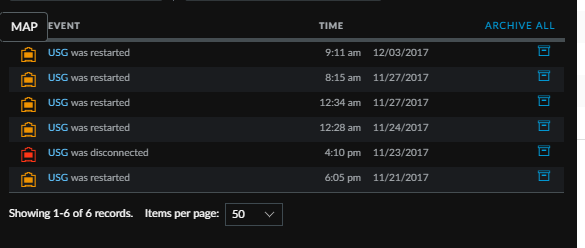

Мой USG стал случайным образом перезагружаться. Недавно я настроил syslog-сервер, чтобы поймать сообщения консоли перед перезагрузкой, так как после неё не оставалось никаких логов. Ниже то, что появилось перед последней перезагрузкой.
10-31-2017 18:25:57 192.168.1.1 Перезагрузка через 60 секунд...
10-31-2017 18:25:57 192.168.1.1 Kernel panic - не синхронизируется: hung_task: заблокированные задачи
10-31-2017 18:25:57 192.168.1.1 "echo 0 > /proc/sys/kernel/hung_task_timeout_secs" отключает это сообщение.
10-31-2017 18:25:57 192.168.1.1 INFO: задача ubnt-util:584 заблокирована более 120 секунд.
Кто-нибудь может подсказать, как я могу найти причину этой блокировки?

У меня та же проблема с тех пор, как я обновился до 5.5.20 и соответствующей прошивки. Она всё ещё возникает на прошивках 5.6.22 и 4.4.12. Пока не было времени сделать чистую переустановку.
Кстати, другой USG на том же контроллере и с той же прошивкой такой проблемы не показывает.
Я не пытался обновлять свой USG, так как @UBNT-DavidS попросил меня отправить заявку на гарантийный ремонт, чтобы они могли его изучить.
Вы уже пробовали обновиться до последней версии на контроллере 5.6.22?
Та же проблема и у меня с USG-PRO-4 — перезагружается примерно раз в неделю.
У меня был один случайный перезагруз в 20 ноября. Я использую контроллер версии 5.6.22 и прошивку 4.4.12.5032482. Для меня довольно сложно отправлять устройство на RMA в США.
