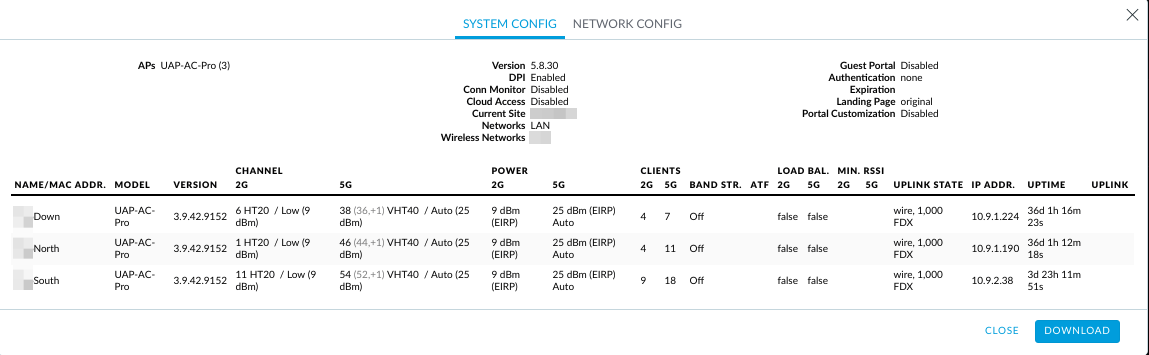

Привет, @scottix, добро пожаловать в сообщество! Можешь выложить конфигурацию своей системы? Настройки > Обслуживание > Справка > Показать конфигурацию системы. С уважением, Гленн Р.

Прошивка нашего AP-AC-PRO — 3.9.42.9152. Контроллер — 5.8.30 (Build: atag_5.8.30_11076).
