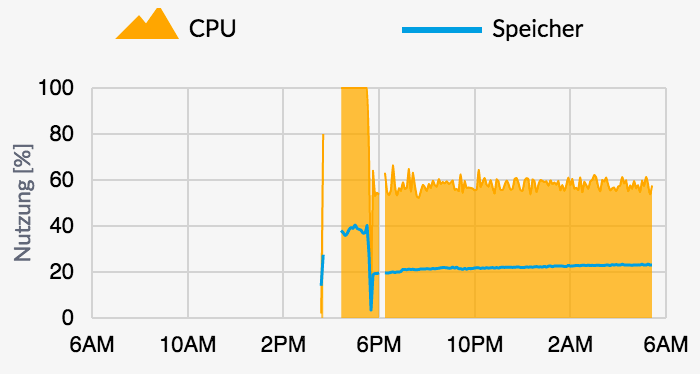

У меня оптический модем с 200 Мбит/с на прием и 100 Мбит/с на передачу. Доступ в WAN через PPPoE. Соединение напрямую через Cat6, длиной 2 метра, между USG и модемом. Версия прошивки: 4.4.22.5086045. С моим старым модемом при проверке скорости на speedtest.net и fast.com я стабильно получал 225 Мбит/с на прием и 109 Мбит/с на передачу. При переходе на USG скорость значительно упала! Сейчас она колеблется между 100-120 Мбит/с на прием и всего 45 Мбит/с на передачу. Аппаратное ускорение включено! Smart queue выключен! Пробовал DPI включать и выключать — разницы нет. Кроме того, устройство очень сильно греется, причем уже грелось еще до того, как я подключил его к контроллеру (странно?). Процессор постоянно загружен на 60%, даже когда ночью вообще ничего не происходит!
Вот именно так выглядел мой топ с включённым IPv6 DHCP.
Сделал снимок TOP, чтобы показать, что грузит процессор при включенном IPv6. Не понимаю, почему это началось именно сейчас, ведь сегодня я полностью отключал всё, чтобы поставить новый ИБП, а потом включил обратно. Как только система запустилась, я заметил, что IPv6 работает сам по себе с базовой конфигурацией 5.9.4, без каких-либо изменений, но теперь видна загрузка в 56%.
