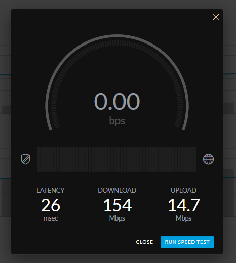

Здравствуйте, хотел бы спросить, не является ли это багом. Тест скорости в меню USG/UniFi показывает более низкие скорости, чем, например, тест скорости Google Fiber и многие другие: Тест скорости USG/UniFi: Тест скорости Google Fiber: У меня подключение 200/20.

@kabel, то, что ты видишь в тесте скорости, может иметь два объяснения: 1) Тест скорости работает нестабильно, и UBNT это знает. Они собираются переписать движок, который используется для теста скорости. Эта проблема по сути «косметическая», то есть твоя реальная скорость не страдает. 2) Есть еще одна проблема, связанная с USG, когда его WAN-порт настроен на подключение через PPPoE с тегированным VLAN, и эта проблема уже ВЛИЯЕТ на реальную скорость/пропускную способность. UBNT об этом знает и исправит в одном из будущих обновлений прошивки для USG.
Так что у тебя может быть одна из этих проблем, обе сразу или ни одна — это зависит от версии контроллера и версии прошивки USG.
