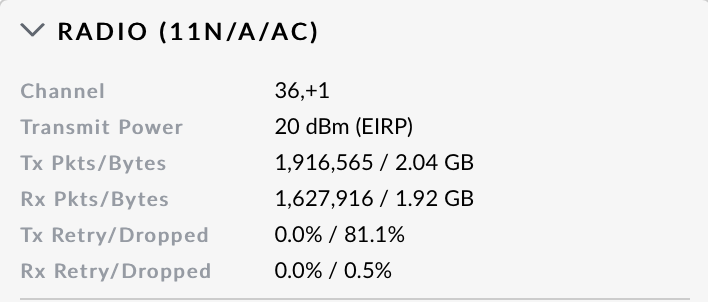

Работает на прошивке 5.2.2: в сельской местности без перекрытия каналов интерфейс показывает падение пакетов 7% для AC-Pro, 14% для Outdoor+ и 28% для Pro. Сигнал, согласно интерфейсу, находится в диапазоне 50-61 дБ. При отсутствии подключенных устройств к Outdoor+ он показывает 5% потерянных и 13% повторных попыток. Замечу, что всё это по 2.4 ГГц, а на 5 ГГц интерфейс показывает падения и повторы менее 1%.
В конце концов я обновил свой UAP-Pro до версии 5.2.2, но проблемы остались те же. Потеря пакетов повсюду.
