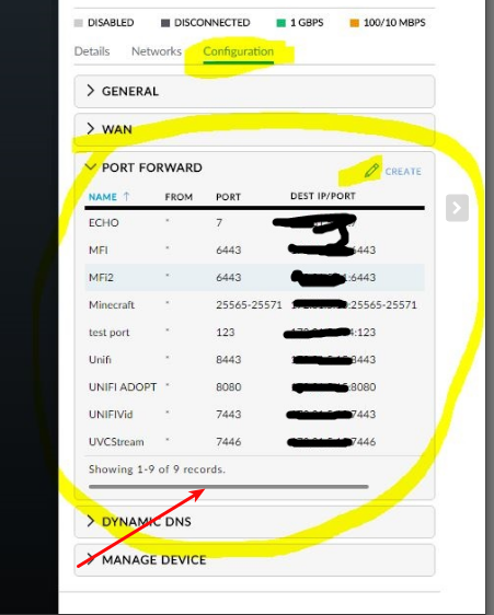

Кнопки редактирования и удаления у вас есть, только нужно прокрутить вправо, как я упоминал в прошлом сообщении. Стрелка указывает на полосу прокрутки. Спасибо за скриншот, теперь понятно, что содержимое уходит за правый край страницы и появляется полоса прокрутки. Из-за этого уже была путаница и в других темах, поэтому я заведу баг-репорт, чтобы это исправить.

У меня такая же ситуация. Понимаю, о чём говорил @UBNT-cmb. В основной панели (чёрный фон, статические маршруты/файрвол и т.д.) нельзя добавить или отредактировать проброс портов. Однако, если открыть настройки устройства файрвола, справа появляется список пробросов портов. При клике на окно конфигурации иконка карандаша позволяет только создать новый проброс, а внутри выделенного круга ничего нельзя изменить или удалить.
Подводя итог по основной панели: мы не можем редактировать или удалять правило. Вместо курсора появляется знак «запрещено» (круг с диагональной чертой), и по нему нельзя кликнуть. Добавлять пробросы портов в правой части настроек устройства можно, но редактировать или удалять уже существующие — нет.

Вижу опции Редактировать / Удалить, но не могу нажать ни на одну из них. При наведении на мои правила для переадресации портов появляется красный круг с перечёркнутым знаком. Использую cloud key на всех трёх объектах с версией v0.5.5 и контроллером версии 5.2.9. Проверял в Chrome и Firefox на Windows 10 Pro и Windows Server 2012 R2.

Похоже, ты не видишь кнопки редактирования или удаления у порт-форвардов? Возможно, нет колонки «Actions»? Она справа от колонки «Dest IP/Port». Была пара жалоб на проблему с размером окна, и люди не замечают, что внутри панели можно прокрутить вправо, чтобы увидеть колонку «Actions». У меня это воспроизвести не получается. Если это твой случай, напиши, пожалуйста, какую ОС, браузер и версию UniFi контроллера ты используешь — может удастся воспроизвести проблему.
