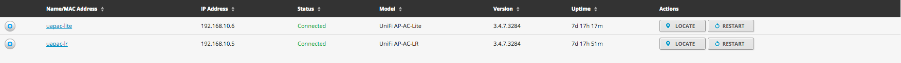

Я не уверен, что именно USG является источником IP-адреса в контроллере, вот пример ниже из установки/скриншота. В системе только некоторые UAP (lite и LR) Мы видим только 2 UAP И все IP правильные, кроме последних двух, которые идентичны, две системы, один и тот же IP
Что я хочу сказать: предполагаю, что контроллер собирает данные из разных источников — UAP, USW и USG — и отображает только часть информации без двойной проверки. Лучше бы спросить UBNT, какие именно данные передаются каждым устройством по отдельности (USG, USW, UAP).
