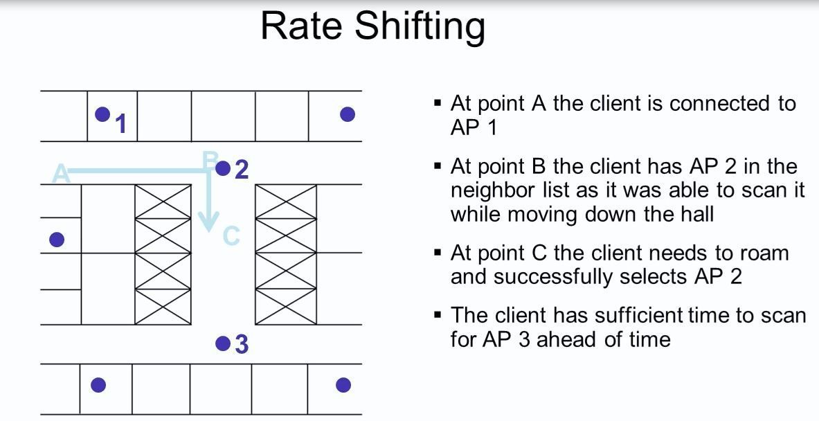

@speedlever
Под максимизацией настроек мощности вы имеете в виду её снижение (например, оптимизировать/снизить) или действительно увеличить мощность для получения лучшего значения EIRP? Чтобы помочь клиенту перейти в роуминг, согласно лучшим практикам, мощность передачи AP должна быть половиной максимальной мощности вашего самого слабого клиента (например, если у вашего худшего клиента EIRP 15 dBm, мощность AP должна быть 12 dBm). Обязательно обеспечьте достаточное перекрытие ячеек, рекомендуется минимум 15–20%. Также важно правильное расположение AP:

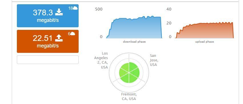

@audio-catalyst
Спасибо, это помогло. После трёх тестов скорости у меня новый максимум — 348 Мбит/с на загрузку. Есть ещё какие-то советы или секреты настройки, которые ты можешь подсказать? Какие параметры нужно выставить, чтобы любое устройство автоматически переключалось с одной точки доступа на другую, как только оно поймает более сильный сигнал?

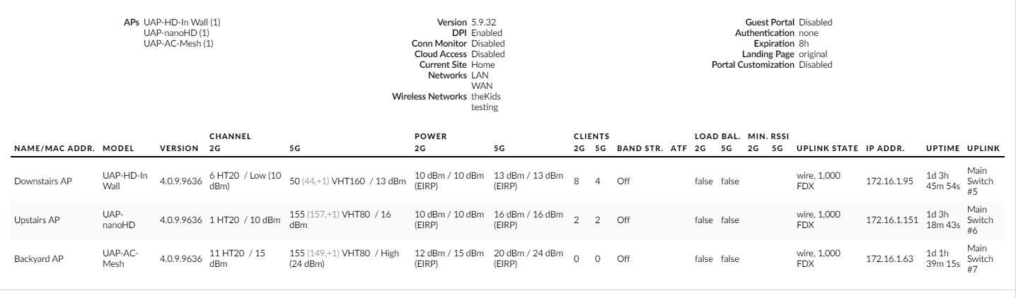

@AmazedMender16
Вот скриншот конфигурации моей системы. Дай знать, если заметишь что-то странное. Я заметил, что у меня включена функция AP messing. Не уверен, помогает ли она моему Wi-Fi. Спасибо!
