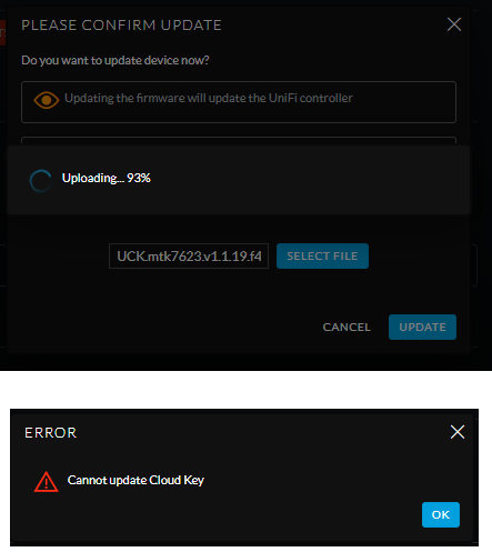

Есть старый G1 Cloud Key, который хочу обновить, но ни один способ не сработал...
Из Cloud Key Maintenance:
Проверка обновлений — обнаружено обновление 1.1.19 — начать обновление — загрузка — зависает на 27%
Обновление вручную — файл полностью загружен — загрузить файл — обновить — ошибка: Cloud Key не может быть обновлен
Из Network Controller Maintenance:
Проверка обновлений — обновление доступно UCK.mtk7623.v1.1.19.f4a17b0.210204.0232 — применить обновление — ничего не происходит
Я перезагружал Cloud Key, сбрасывал его, ждал часами — ничего не помогает.
Есть идеи?

У меня точно такая же проблема, как у @gregorio — Cloud Key не обновляется дальше версии 1.1.3. Пробовал обновляться через веб-интерфейс Cloud Key и через ssh. Недавно перезагружал.
При попытке обновиться через веб-интерфейс (с вручную скачанным bin-файлом):
через ssh:
Показываю свободное место на разделах, вручную скачиваю через wget в /tmp, пытаюсь установить через ubnt-systool. (Кстати, я изменил размеры окна в середине загрузки, поэтому два скриншота.)
Проблема именно в том, что места недостаточно, но самое раздражающее, что места хватает, просто оно на другом разделе. Конечно, должно же быть какое-то решение. Изменить размер разделов? Сделать символическую ссылку с /bin/fwupdate.bin на /tmp/fwupdate.bin? (Не хочу пробовать без обратной связи отсюда, чтобы не превратить устройство в кирпич.)
