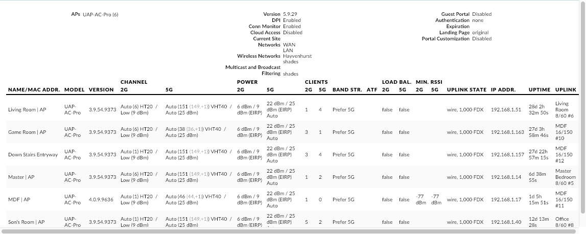

@AmazedMender16
Привет, @calvinlarsen, не мог бы ты поделиться конфигурацией своей системы? Настройки > Обслуживание > Информация поддержки > Показать конфигурацию системы. С уважением, Гленн Р.
