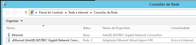

У машины две сетевые карты: одна виртуальная и одна физическая.
Спасибо за разъяснение и предоставленную информацию. В этой системе несколько сетевых интерфейсов?
