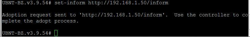

Привет, @AmazedMender16, спасибо! Я действительно забыл про порт. После добавления порта AP появился на контроллере: [2018-12-14 08:54:36,007] <inform-112> INFO event - [event] AP[78:8a:20:f3:2f:a0] был обнаружен и ждет принятия. Вернёмся к первоначальной проблеме. Почему AP не отображается на контроллере после первого inform? При первом запуске контроллер появляется по умолчанию (inform отправляется на: . У меня сотни AP для настройки, и я не собираюсь заходить по SSH на каждый из них, чтобы запускать set-inform и заставлять их появляться на сервере контроллера.
AmazedMender16
Guest
13.12.2018 14:32:00
Привет, @mikaelhirn, ты забыл указать порт при выполнении set-inform, пожалуйста, запусти: set-inform С уважением, Гленн Р.
