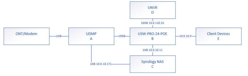

Похоже, у меня такая же проблема. Раньше всё отлично работало. Не уверен, связано ли это с обновлениями прошивки. Точно не вспомню, когда их делал (дел было полно). Попробую объяснить ситуацию.
Setup
UDMP -> SFP+ -> USW24ProPOE -> LAN -> UAP-IW-HDDAC кабель - Cable Matters
Интерфейсы показывают 10 Гбит/с (авто) на UDMP и USW24ProPOE
NAS подключён к UDMP 1 Гбит
Kodi подключён к UAPIW-HD 1 Гбит LAN
Как заметил проблему:
Стримил Loki в 2160p с NAS на NVIDIA Shield через Kodi.
Kodi сильно зависал и писал, что чтение с источника слишком медленное.
Тесты:
Скопировать большой файл с компьютера, подключённого к USW — очень низкая скорость (~500 КБ/с)
Подключить NAS к USW и скопировать большой файл — без проблем (ожидаемые скорости в МБ/с)
Подключить компьютер к UDMP и скопировать большой файл — без проблем (ожидаемые скорости)
Ранее всё отлично работало, Loki 2160p стримился без проблем в выходные 24 июля. 29 июля была неожиданная авария с отключением питания. Проблема выявлена 31 июля.
Скорость интернета нормальная — 150 Мбит на компьютере, подключённом к USW (UniFi устройства и компьютер в одной стандартной LAN, VLAN не создавались).
Думаю, обновления прошивок устройств были установлены после выходных, но до отключения питания. Всё оборудование перезагружали несколько раз.
SFP+ вручную установлен на 10 Гбит, но при этом автонастройка работает корректно.
Исходя из всего этого, подозреваю, что проблема связана с UDMP, USW или обоими устройствами, а именно с SFP+.
Обновление 20 августа 2021:
Поменял DAC-кабель на новый 10Gtek — результат тот же.
Обновление 3 августа 2021:
Скопировал файл с компьютера на USW на NAS на UDMP со скоростью 51-65 МБ/с.
Заменил DAC на одобренный Ubiquiti — результат такой же, без изменений.
Обновление: Пробовал Flow Control — не сработало.
Обновление (декабрь 2021): Устройство сбрасывали (acc), всё работало нормально, пока не отключили питание.
