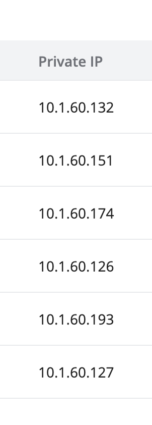

@khtadmin да, я: Кажется, телефонам назначаются правильные IP-адреса: Но отчет UniFi Network client какой-то странный.
