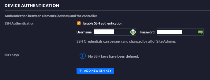

@Robert.Matuszczyk ты используешь Chrome? Что за иконка в поле с именем пользователя? Ты случайно не пользуешься каким-то расширением, которое пытается "помочь" с логином и паролем, но при этом ломает страницу? Попробуй изменить несколько настроек на странице. Отметь "Enable SSH", но также поменяй что-нибудь ещё в другом месте. Потом всегда можно вернуть обратно.

Вот несколько скриншотов из версии 5.12.35 После включения функции Enable Advanced features в конце страницы появится новый раздел Device Authentication После применения настроек нужно немного подождать (несколько минут?), прежде чем вы сможете подключиться по ssh к принятому устройству
Спасибо, это решило мою проблему.
Я больше не на версии 5.11, но хочу сказать, что теперь нужно включить Расширенные функции, чтобы иметь возможность управлять SSH. На той же странице сайта в разделе сервисов видишь Расширенные функции?
