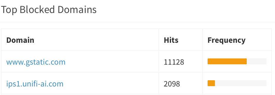

Привет, я использую USG 3P, Cloud Key без Cloud Access и pihole, всё на актуальной прошивке. Мой pihole показывает:
Хотя я разрешаю трафик, CloudKey пытается подключаться каждую 15 секунд к gstatic.com.
Кто-нибудь может объяснить, зачем это нужно?
Мне кажется очень странным, что моё железо без моего ведома связывается с иностранными сервис-провайдерами, и я понятия не имею, что там передаётся.
Даже если я разрешаю трафик, CloudKey пытается подключаться к gstatic.com каждые 15 секунд.
Кто-нибудь может сказать, в чём тут дело?
Для меня это очень подозрительно — когда моё устройство устанавливает связь с незнакомыми сервисами, а я не знаю, что именно там происходит.

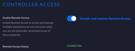

Напоминаю... Толкни, крикни, завопи... Буэллер? CK gen2 с версией 5.12.35-12979-1 всё ещё подключается к gstatic.com. Я сбросил настройки WiFi, в мониторе соединения uplink настроил пинг локального коммутатора... Отключил аналитику (на всякий случай)... Удалённый доступ сейчас включён. Что ещё нужно изменить, чтобы полностью убрать обращения к gstatic.com? Не видел ничего про мониторинг соединений, специфичный для контроллера или cloud-key...??? Это может быть проверка удалённого доступа «connected»?
