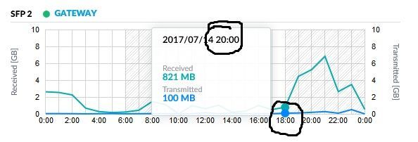

В статистике на временной шкале отображается неверное значение. Версия 5.5.19. В моём случае показывается UTC-время. Ошибка! В инфобоксе время указано правильно. Смотрите скриншот. Разница в два часа, и это иногда может серьезно осложнить поиск проблемы.

Отлично! У меня была такая же проблема! Установка часового пояса статистики на «Sites» решила её! Спасибо!
Нажмите кнопку меню в правом верхнем углу и выберите «Preferences». Затем установите предпочтение для определения часового пояса:

Я на версии 5.5.20, единственное доступное обновление — 5.5.24-9806. Статистика здесь всё ещё отображается в UTC. Нельзя ли это исправить, потому что каждый раз приходится вычитать 6 часов — это реально доставляет неудобства, когда надо что-то проверить.
Вы уже нашли решение этой проблемы? У меня на нижней шкале времени что-то не так. Но в подсказке отображаются актуальные дата и время для моего часового пояса. Полагаю, что шкала времени просто не обновляется.
unifi 5.12.35 — зайдите в настройки, Интерфейс пользователя, Временная зона статистики, установите на сайт.

Спасибо! Не знаю, сколько раз я смотрел на этот экран и никогда не замечал это выпадающее меню! Теперь всё работает идеально.
Вы можете зайти в Настройки > Интерфейс пользователя.
