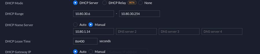

Насколько я понимаю, для каждого VLAN на USG нужно вручную указывать для каждой сети (VLAN) DNS-сервер в виде pihole (исправь, если ошибаюсь).
Основной DNS = IP pihole
Вторичный = любой публичный DNS на случай отказа
Третий = любой публичный DNS на случай отказа.

Как ты настроил свой USG, чтобы он использовал публичный DNS, если или когда pihole офлайн? У меня не получается, чтобы он переключался на, скажем, 8.8.8.8 или 4.4.4.1 при вводе их во 2-е, 3-е и 4-е поля. Спасибо!

@bombz Это всё ещё лучшая практика — разрешать всем VLAN проходить через Pi DNS? У меня все VLAN используют DHCP-имя Pi, но интересно, правильно ли это с точки зрения лучших практик? Для каждого VLAN указано отдельно.
