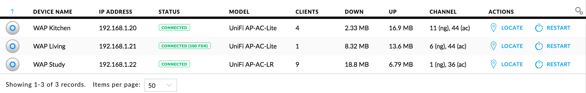

После трёх дней использования только UniFi WAP (2x UAP AC Lite и 1x UAP AC LR) вдруг один из них начал показывать более медленную проводную скорость uplink:
С контроллера видно, что, похоже, у WAP Living (WAP в гостиной) могут быть проблемы с кабельным соединением — хотя раньше с моими предыдущими WAP подобных проблем не было. Я подумал, что, возможно, при замене WAP слегка дернул разъем Ethernet, поэтому отключил WAP Living.
Зашёл обратно в контроллер проверить, что с другими WAP всё в порядке, и увидел такое интересное:
Я отключил правильную точку доступа, но теперь вдруг WAP Kitchen показывает не гигабитное проводное соединение... что за?
Тогда я снова подключил WAP Living и увидел вот это:
Мы снова возвращаемся к тому, что WAP Living показывает не гигабитное проводное соединение.
Кто-нибудь может объяснить, в чём тут дело? Я не менял кабели на коммутаторе — единственное, что сделал, это отключил кабель от WAP Living.
