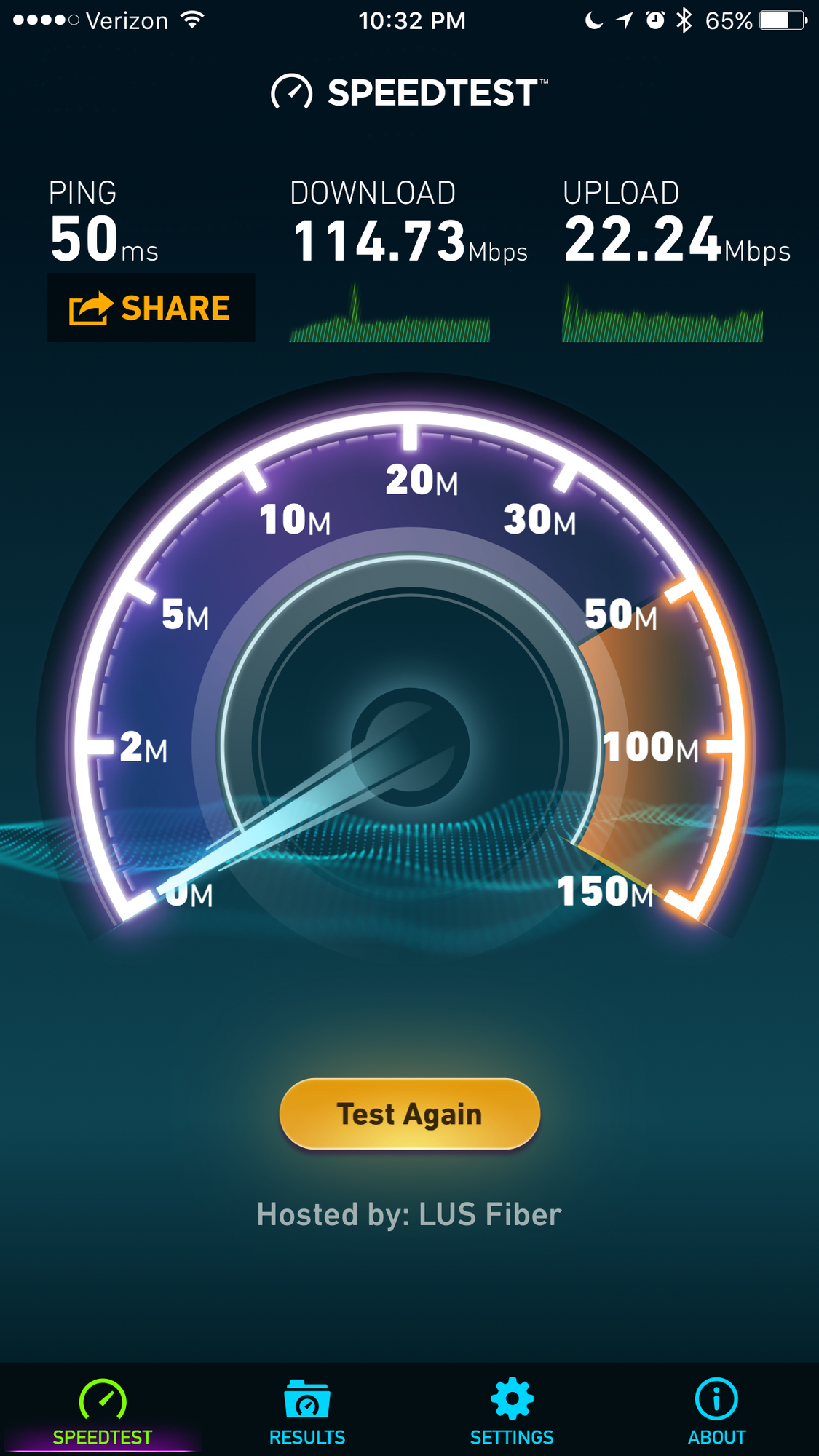

Не знаю, связано ли это с моими настройками или чем-то ещё, но скорость 2G на ac-lite с iOS-устройств очень низкая. Смотрите скриншоты. Очевидно, что проблема не в пропускной способности интернета, ведь на втором скриншоте показана моя скорость на 5GHz диапазоне. Это нормально или я что-то где-то упустил?
