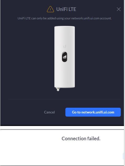

Сначала о моей конфигурации... Я хостю контроллер вне локальной сети на unifi.mydomain.com.
Если я вхожу в контроллер и выбираю сайт из списка,
затем подключаюсь по SSH к точке доступа (потому что я удалённо),
оттуда снова SSH на U-LTE командой ssh 192.168.1.38 -l ubnt, потом ввожу пароль ubnt.
Попав в U-LTE, я делаю set-inform http://unifi.mydomain.net:8080.
Но когда я возвращаюсь в контроллер и открываю сайт, получаю картинку ,
и снова вручную вхожу на network.unifi.ui.com, и этот цикл повторяется бесконечно.
Я могу видеть устройство в мобильном приложении, но там постоянно "завершается за 59 секунд" — вечно.
Разве нет другого способа настроить это устройство?
Как вы собираетесь это внедрять? После того как оно будет интегрировано с контроллером, нужно будет проверить через интерфейс, есть ли оплаченная подписка. Затем система будет искать LTE-сеть. Всё это происходит через основное WAN-соединение.
Постоянно выскакивает сообщение, что устройство можно подключить только через network.unifi.ui.com, когда пытаюсь его подключить... И всё ещё то же самое.

Окей... Подожди, я всё же подключился по SSH через точку доступа, так что могу ли я просто настроить inform на этом устройстве, как на AP?
Спасибо... да, я пробовал, но соединение отказано... Похоже, придется утром ехать на место, так как я всё ещё не привык к удалённо размещённому контроллеру... спасибо.
