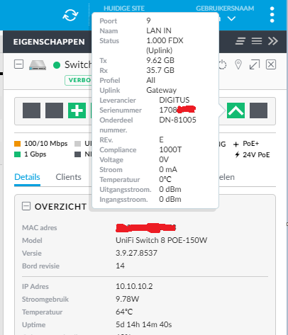

Привет, ребята! Я купил 2 модуля UF-RJ45-1G для своего US‑24‑250W. Идея была подключить ethernet от моего USG (3P), чтобы освободить PoE-порт на свиче. Когда я вставил оба модуля, у каждого появился статус (Rx Fault). Я подключил ethernet-кабель от USG, и хоть свич видит uplink (см. изображение) и сеть работает (интернет, IP-камеры, NAS и всё такое), статус Rx Fault не исчезает. Видел в одном посте, что кто-то использовал оптоволокно (не ethernet), и решить проблему помогла смена волокон на одном конце.
Можно ли исправить эту проблему, если использовать кроссовый кабель, или у меня просто бракованные модули? И почему у SFP без кабеля сразу Rx Fault?

Не совсем. У меня запущен контроллер версии 5.9.29 и UniFi Switch 24 POE-250W с прошивкой 3.9.54.9373, и он никак не показывает информацию с SFP-модуля — напряжение, ток, температуру и так далее. Похоже на скриншот от artourte.

Однако теперь мы потеряли несколько других данных: поля напряжения, тока, входной и выходной мощности показывают «0» (поле температуры всегда было «0», так как, по-моему, в модуле нет датчика температуры, что, честно говоря, досадно). Двигаемся вперед... но медленно.
