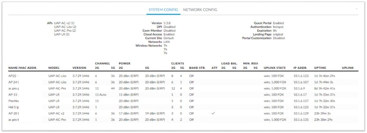

Прежде всего, спасибо, что откликнулись на мой «разнос» :) Ниже скриншот расположения… С AC-lite и AC-LR (сейчас не активен) у нас точно такие же проблемы — через какое-то время (примерно от 2 до 10 дней) Wi-Fi становится неотзывчивым. После перезагрузки AC-lite скорость возвращается в норму. Такое же поведение наблюдается у обоих AP AC-lite. Обычные UAP-LR AP сталкивались с такими же проблемами, когда работали в офисе — сейчас они используются на складе, где просто обеспечивают Wi-Fi для нескольких телефонов. Показанная нагрузка клиентов соответствует обычному дню. Ещё раз спасибо за ваш ответ…

Не могли бы вы предоставить нам удалённый доступ, чтобы мы могли разобраться, что здесь происходит? Это первый раз, когда мы слышим о проблемах именно с AC-LITE и AC-LR.
Можете показать, как устроена ваша сетевая проводка, а также следующую информацию?
Версия контроллера UniFi
Версии прошивок
Просмотр конфигурации (Настройки > Техническое обслуживание > Показать системную конфигурацию)
