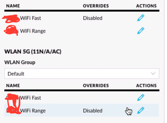

Судя по предыдущему скриншоту, у вас две сети — WiFi Ranged для 2.4GHz и WiFi Fast для 5GHz. Хотя в некоторых случаях это оправдано, в вашем я бы этого не рекомендовал. Просто используйте одну и ту же сеть для 2.4GHz и 5GHz. Устройства сами разберутся.

И вот как у меня настроены сети Wi-Fi. По сути, в доме две сети: «Fast» — только на 5 ГГц, а «Range» — только на 2.4 ГГц. Правильно ли так настраивать или это может быть причиной потери скорости? У меня все устройства, которые не поддерживают 5 ГГц, подключаются к сети Range, а остальные — к Fast.
