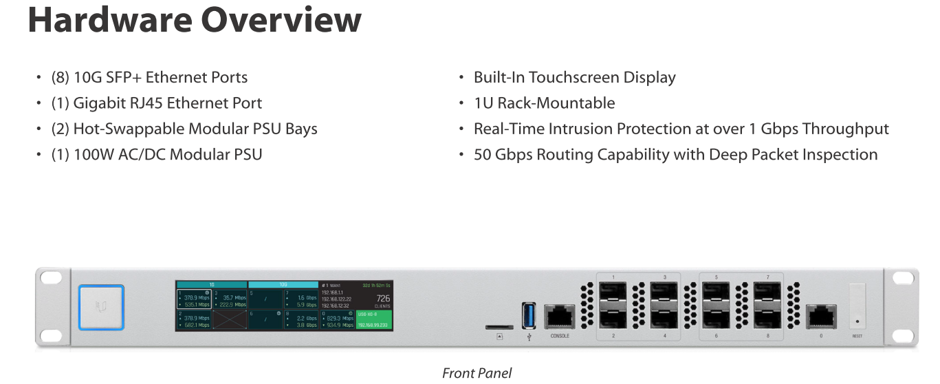

Сегодня утром один сотрудник службы поддержки сообщил мне, что UBNT прекращает выпуск USG-XG-8. Комментарий ниже. Это правда?

Ты мог бы использовать модуль Mikrotik S+RJ10 за $56. И если бы хотел использовать оптику, то всё равно пришлось бы прокладывать кабель для питания, так что твой второй аргумент теряет смысл. Я вообще не думаю, что эта штука рассчитана на места, где точки доступа запитывают прямо от шлюза безопасности — скорее всего, когда ставят AP, его подключают к свитчу. Сейчас у нас уже есть US-16-XG, который поддерживает 10Gbe по меди, правда всего с 4 портами и без PoE.
Да, оптоволоконное соединение — это лучшее решение, но у UAP XG его нет. Поэтому, чтобы подключить UAP XG к USG XG, мне придётся купить модуль SFP+ на 10GBASE-T (180 долларов) и подключить второй гигабитный кабель к другому коммутатору для PoE. В общем, всё это не слишком удобно.
Привет! Тут есть только SFP 1GB, смотри: https://www.ubnt.com/accessories/fiber-modules-cable/ Для 10GB лучше использовать оптоволоконные соединения.
USG-XG не имеет медных 10Gbit портов... а у UBNT есть модули SFP+ на 10GBASE-T (медь)?
Медный кабель — с CAT6A или CAT7 можно сделать 10GbE на 100 метров.
У xg два Ethernet-порта: один на 1 гигабит, другой на 10 гигабит.
Я не понимаю, есть ли у UAP XG порт SFP+ или нет? Как мне подключить его к USG-XG на скорости 10 Гбит/с?
Могу сказать пару слов по этому поводу — есть как порты на 1 Гб, так и на 10 Гб, так что можно использовать любой из них или оба сразу. Питание может подаваться через порт на 1 Гб, так как он потребляет много энергии — больше 30 ватт, поэтому нужен PoE или мощный инжектор питания. Теоретически это можно сделать и через порт на 10 Гб. Но, если честно, как часто порт на 1 Гб будет загружен по максимуму? Даже при сотнях одновременных пользователей я сомневаюсь, что какой-либо WiFi-точке доступа (даже с 4x4 MIMO и несколькими радиомодулями) понадобится связь с пропускной способностью больше 1 Гб в проводном варианте. К тому же порт на 10 Гб автоматически может переключаться на 1 Гб, так что вместе они дают 2 Гб скорости.
Так что я не вижу большой проблемы в отсутствии разъёма SFP+. Да, вопрос с расстоянием надо решать, но с этим сталкиваются и со всеми остальными существующими UAP тоже.
