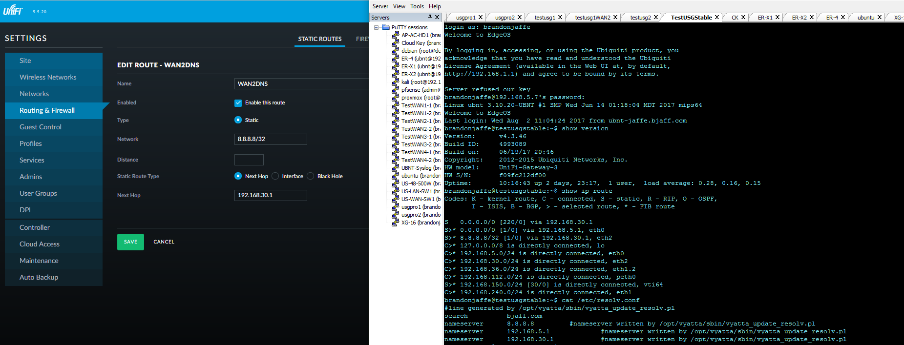

С PPPoE можно просто использовать маршрут интерфейса, ведь это буквально точка-точка. Если использовать USG 4.3.54dev — маршрут не должен быть нужен. Эта версия исправляет все аппаратные и программные переключения (по крайней мере, всё, что я тестировал) https://community.ui.com/releases/afe46715-3f49-4f9d-b8a2-8ca567f8ccc4. Единственная возможная проблема — если у вас нет DNS-сервера, который указывает на оба WAN. Если же настроен только один DNS-сервер, добавьте 127.0.0.1 в одну из записей DNS-сервера в настройках WAN USG через контроллер GUI.

Мой интерфейс WAN2 — это PPoE-соединение, так что как я могу использовать это для тестирования статического маршрута, если IP назначается при начале сессии? Спасибо.
@amjc Убедись, что «Network» в статическом маршруте — это DNS-сервер, настроенный в /etc/resolv.conf, а «next hop» должен быть IP-шлюзом твоего WAN2.
Есть ли у кого-нибудь возможность показать пример того, как должна выглядеть эта статическая маршрутизация в интерфейсе USG? Я уже перепробовал несколько вариантов, но ничего не выходит. Заранее спасибо!
