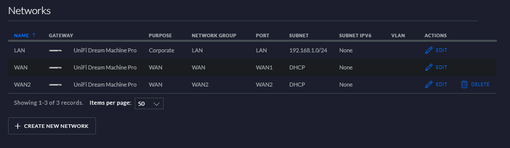

Пытаюсь подключить моего провайдера к порту UDMP SFP WAN через переходник SFP+ на RJ45, но интернет не работает. WAN1 работает нормально и интернет есть. На порту SFP WAN2 горит индикатор. У меня версия прошивки 1.8.0. Настроил WAN2 на получение IP по DHCP от провайдера. Смотрите скриншот. Также настроил порт WAN2. Смотрите второй скриншот. Есть идеи? @UI-Glenn
Нельзя просто поставить односкоростной SFP+ трансивер и рассчитывать на разные скорости по всему пути. В вашей ситуации нужен нормальный многоскоростной SFP+ трансивер. Единственный рекомендуемый для этого — MikroTik. Тогда порт UDM-Pro SFP+ спокойно будет работать на поддерживаемых 10 Гбит/с, ведь он умеет только 1GbE или 10GbE. Но на стороне кабеля трансивер MikroTik поддерживает 1GbE, 2.5GbE, 5GbE и 10GbE, потому что он многоскоростной.

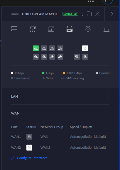

Окей, я купил UF-MM-10G U Fiber SFP+ Multi-Mode Module 10G, чтобы заменить Ubiquiti 1G. После полной перезагрузки системы и внесения изменений интернет подключается. Однако интерфейс постоянно показывает неправильную информацию (то он показывает WAN2, то WAN1, а интернет соединение распределено между WAN1 и WAN1, как на первом снимке). Ниже фотографии, которые всё объясняют:
