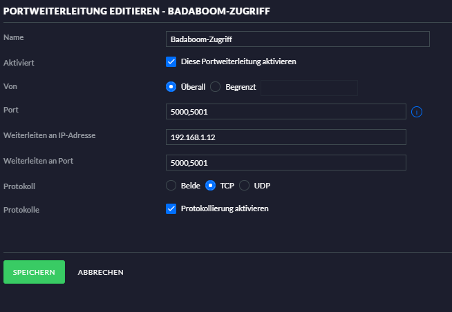

В контроллере Unify в своём LAN включил UPnP LAN доступ и настроил вручную правило перенаправления портов:

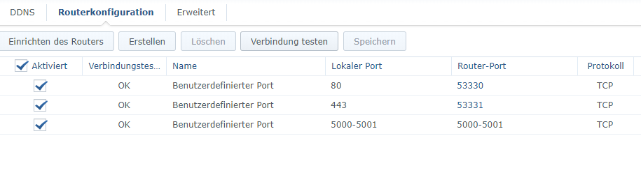

Если смотрю на свою DS, то конфигурация внешнего доступа там выглядит так:

*П.С. Для таких как я (думаю, дураков среди нас немало) — наконец нашёл в настройках USG контроллера включение UPnP и успешно его активировал на DS:
Роутер теперь распознаётся:
Настройки сохраняю на DS, но новые правила портов на USG не появляются... Тест соединения на DS показывает успех:
А портфорвардинг всё равно не работает... Совсем запутался...

Привет, да, именно Draytek, состояние DS тут не должно быть проблемой (ну или надо проверить из-за принудительного разрыва, сможет ли DS это обработать). Для настроек DynDNS в контроллере ничего делать не нужно! Просто нужно в контроллере пробросить порты 5000 и 5001 TCP на IP-адрес DS. Если хочешь получить доступ к Unifi Controller снаружи — пробрось порты 8080 и 8443 TCP на IP Unifi Controller (Cloudkey). kai
