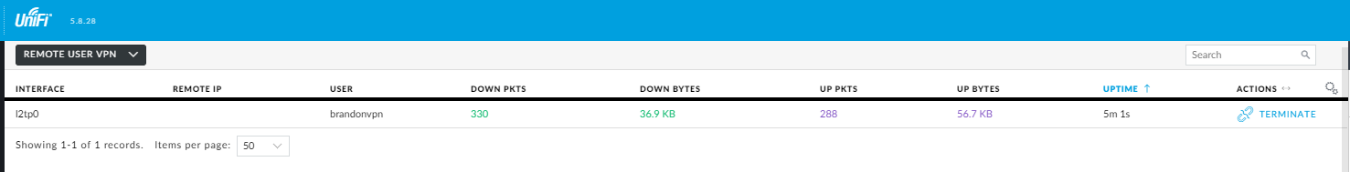

К сожалению, спустя 30 минут ничего не изменилось... Вот несколько скриншотов.
...и после 20 минут ничего не изменилось... Думаю, в чём проблема: список сетей USG не включает VPN-сеть. Проверял в мобильном приложении — та же самая проблема.
К сожалению, оно не появляется спустя 10 минут...
